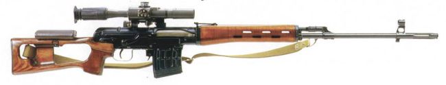

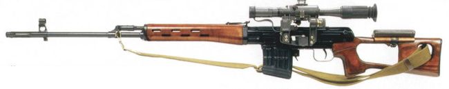

СВД
 Снайперская винтовка Драгунова(СВД), вид справа
 Снайперская винтовка Драгунова (СВД), вид слева

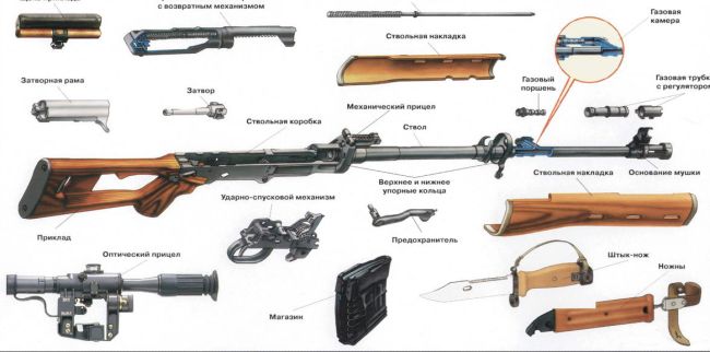

Снайперская винтовка Драгунова (СВД), основные компоненты

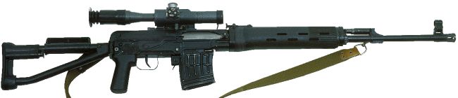

Снайперская винтовкаДрагунова СВД-С с укороченным стволом и складным вбок прикладом

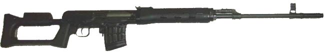

Гражданский вариант винтовкиСВД - карабин "Тигр" калибра 7.62х54 с пластиковой ложей "по типу СВД нового образца"
Гражданский вариант винтовки СВД - карабин "Тигр" калибра 7.62х54 с пластиковой ложей "по типу СВД нового образца"

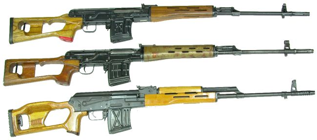

Иностранные клоны иподражания винтовке СВД, сверху вниз: винтвока AlKadesih (Ирак), винтовка Type 85 (Тип 85, Китай) ивинтовка FPK (Румыния). Обратите внимание, что только двеверхние винтвоки в действительности являются копиями СВД, винтовка FPKна самом деле является увеличенной модификацией Автомата Калашникова калибра 7,62x54R оформленной "под СВД"

В1958 году ГРАУ (Главное Ракетно-Артиллерийское Управление) Генштаба Советской Армии объявило конкурс на создание самозарядной снайперской винтовки для Советской Армии. В конкурсе победил коллектив, возглавляемый Е.Драгуновым, и в 1963 году СВД (Снайперская винтовка Драгунова) была принята на вооружение СА. Специально для СВД был создан "снайперский"патрон с пулей со стальным сердечником, однако винтовка может использовать всю номенклатуру отечественных патронов 7.62х54R.
Нужно отметить, что тактическая роль, которая отводилась и отводится винтовке СВД в советской и российской армиях отличается от традиционной роли «снайпера" в западном понимании этого термина. Винтовка СВД служит для увеличения дальности эффективного огня стрелкового отделения за пределами возможностей штатных автоматов, вплоть до расстояний в600-700 метров.
Тот факт что СВД достаточно широко используется и в качестве именно снайперской винтовки, говорит скорее об отсутствии специального вооружения этого класса, хотя недавнее принятие на вооружение винтовки СВ-98 того же калибра и может со временем изменить ситуацию.
На базе винтовки Драгунова выпущен целый ряд модификаций - винтовка СВД-С с укороченным стволом и складным в бок прикладом, гражданские охотничьи карабины "Медведь" (ныне не выпускается) и "Тигр".
Копии и клоны СВД выпускаются и за рубежом, при этом среди них встречаются как довольно точные копии (например, китайские винтовки Тип 85 калибра 7.62х54R и NDM-86 калибра 7.62х51)так и имитации на базе конструкции Автомата Калашникова, такие как румынская винтовка FPK.
Винтовка СВД представляет собой самозарядное оружие с газоотводной автоматикой, с коротким ходом не связанного жестко с затворной рамой газового поршня (для уменьшения массы подвижных частей автоматики).
В конструкции газоотводного узла предусмотрен двухпозиционый газовый регулятор. Запирание ствола -поворотом затвора, имеющего 3 боевых упора. Ствольная коробка фрезерованная из стали. УСМ нерегулируемый, выполнен на отдельном основании. Все варианты винтовки оснащены несъемными открытыми прицельными приспособлениями в виде мушки в намушнике и регулируемого целика, расположенного перед крышкой ствольной коробки. Кронштейн для оптического прицела крепится к ствольной коробке слева.
Помимо основного оптического прицела ПСО-1(фиксированной кратности 4Х) на СВД могут устанавливаться ночные бесподсветочные прицелы НСПУ-3 или НСПУМ. На ранних вариантах винтовки цевье и приклад рамочной конструкции были выполнены из дерева, на более современных вариантах цевье выполняется из пластика, рамочный приклад может быть как деревянным, так и пластиковым. На винтовках СВД-С имеется отдельная пластиковая пистолетная рукоятка и складной вбок металлический приклад. Штатно винтовка комплектуется ружейным ремнем для переноски. Одна из характерных особенностей СВД - наличие на стволе прилива для установки штык-ножа.
