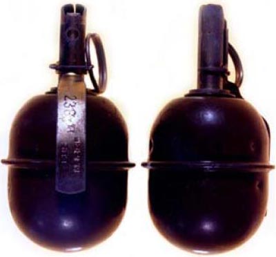

Ручная граната РГД-5
Разработка ручной осколочной гранаты дистанционного действия РГД-5 была начата в 1950-е годы. В 1954 году граната РГД-5 была принята на вооружение Советской армии.
РГД-5
По внешнему виду граната РГД-5 напоминает французскую гранату OF образца 1915 года, польскую наступательную гранату Z-23 и немецкую гранату М-39.
Граната РГД-5 предназначается для поражения живой силы противника в ближнем бою (при атаке, в окопах, убежищах, населенных пунктах, в лесу, в горах и т.п.), как в наступлении, так и в обороне.

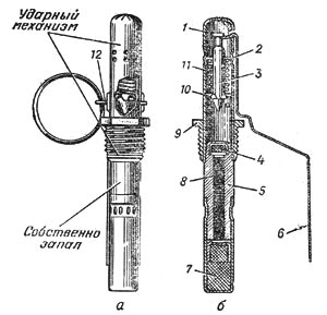

Запал гранаты УЗРГ (унифицированный запал ручной гранаты) предназначается для взрыва разрывного заряда гранаты. Он состоит из двух основных частей: воспламеняющего механизма и собственно запала. Воспламеняющий механизм служит для воспламенения капсюля-воспламенителя запала и состоит из следующих частей: трубки воспламеняющего механизма, соединительной втулки, направляющей шайбы, боевой пружины, ударника, шайбы ударника, спускового рычага и предохранительной чеки с кольцом. Трубка воспламеняющего механизма служит основанием для сборки всех частей запала.
запал УЗРГМ:
а - общий вид; б - в разрезе;
1 - трубка ударного механизма; 2 - направляющая
шайба; 3 - ударник; 4 - капсюль-воспламенитель;
5 - втулка замедлителя; 6 - спусковой рычаг;
7 - капсюль-детонатор; 8 - замедлитель;
9 - соединительная втулка; 10 - шайба ударника;
11 - боевая пружина;
12 - предохранительная чека.

Корпус запала изготовлен из металла. В нем располагается ударно-спусковой механизм. Внутри корпуса закреплена шайба, направляющая движение ударника. На корпус запала надевается резьбовая втулка, при помощи которой взрыватель ввинчивается в гранату.
Ударно-спусковой механизм включает в себя:
- Предохранительный рычаг;
- Предохранительную чеку с кольцом;
- Ударник с боевой пружиной.
Детонатор имеет металлический корпус, внутри которого размещается капсюль-воспламенитель, пороховой замедлитель и капсюль-детонатор.
В служебном обращении ударник нагружен боевой пружиной и зафиксирован вилкой предохранительного рычага, входящего в зацепление с его хвостовиком. Боевая пружина упирается верхним концом в направляющую шайбу корпуса, а нижним в шайбу ударника, предохранительный рычаг фиксируется при помощи шплинта-предохранительной чеки, проходящей через отверстия ушек рычага и отверстия стенок корпуса запала.
При удалении предохранительной чеки рычаг удерживается в момент броска, далее рычаг под действием пружины проворачивается и освобождает ударник. Ударник под действием боевой пружины накалывает капсюль-воспламеншель, луч огня от которого передается на замедлитель, а после выгорания замедлителя на заряд детонатора, что приводит к взрыву заряда гранаты.

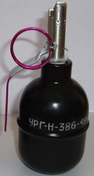

На базе гранаты РГД-5 разработана и изготавливается учебно-имитационная граната УРГ-Н.
УРГ-Н
Учебно-имитационные гранаты УРГ-Н предназначены для обучения личного состава приемам и правилам метания ручных гранат. По форме, весу и правилам обращения они не отличаются от боевых гранат, а при падении звуковым и дымовым эффектом имитируют их разрыв. Учебно-имитационные гранаты могут быть использованы многократно. Учебно-имитационная граната УРГ-Н состоит из корпуса и имитационного запала. Корпусом гранаты УРГ-Н служит корпус ручной осколочной гранаты РГД-5. В донной части корпуса сделано отверстие для усиления звукового эффекта при взрыве имитационного запала и для выхода пороховых газов. С целью отличия учебных гранат от боевых их корпус окрашен в черный цвет и нанесена соответствующая маркировка.
