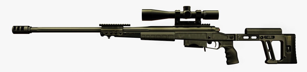

Снайперская винтовка ОРСИС Т-5000 с коротким стволом, калибр 7.62мм

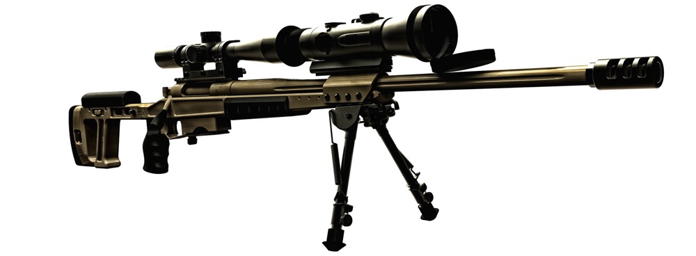

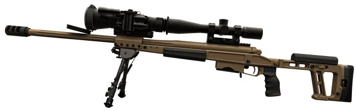

Снайперская винтовка ОРСИС Т-5000 с длинным стволом, калибр 7.62мм. На винтовке дополнительно утсановлен ночной монокуляр перед оптическим прицелом
