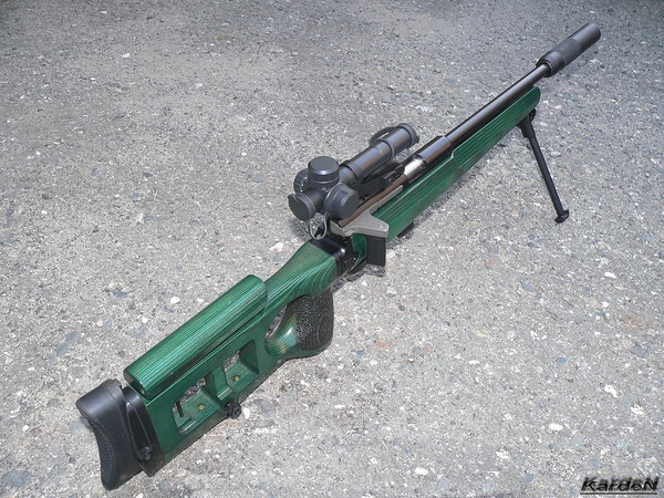

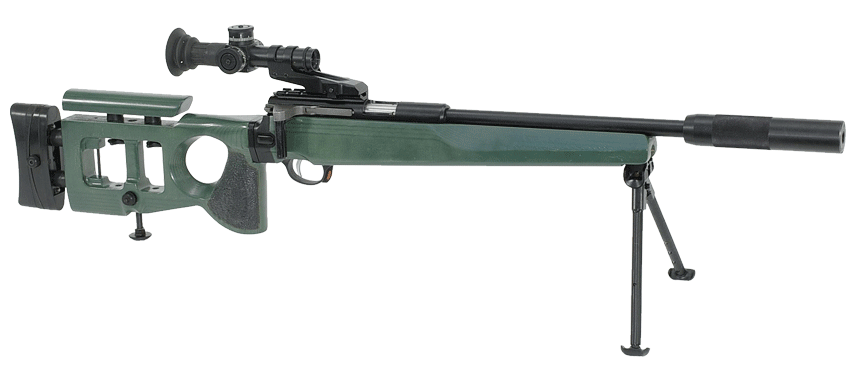

СВ-99

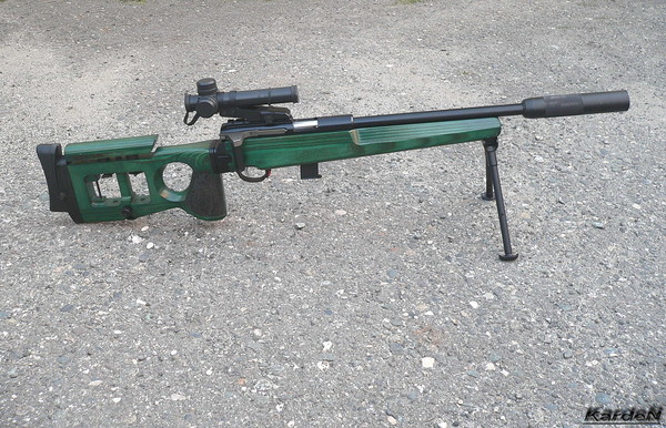

Малокалиберная снайперская винтовка СВ-99
Калибр: .22LR (5.6мм кольцевого воспламенения)
Механизм: продольно скользящий затвор,запирание коленно-рычажной парой
Ствол: 350 мм
Вес: 3,75 кг без оптики
Длина: 1000 мм

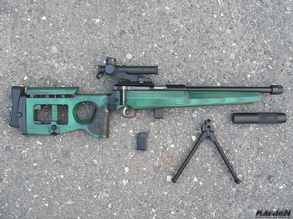

Магазин: 5 или 10 патронов отъемный коробчатый.
Малокалиберная снайперская винтовка СВ-99 была разработана на Ижевском машиностроительном заводе (ИЖМАШ)для специальных полицейских операций,требующих малошумной стрельбы, малойопасной дистанции на случай промаха и малойвероятности рикошетов пули. Малокалиберныйпатрон 5.6мм подходит для таких целей какнельзя лучше благодаря мягкой свинцовойпуле с невысокой скоростью, что такжепозволяет легко заглушать звук выстрела.Платой за такие особенности становитсямалая эффективная дальность стрельбы (75-100 метровмаксимум), а также высокая требовательностьпо точности попадания по живому противникуиз-за малой убойности малокалиберного патрона.
При использовании качественныхпатронов заявляемая кучность стрельбы изСВ-99 составляет порядка 20-22мм группами по 10выстрелов, что дает кучность несколькоменьше 1 МОА (1 угловой минуты). Это позволяеттакже использовать СВ-99 для борьбы со сторожевымисобаками, выбивания ламп над местомоперации и т.п.

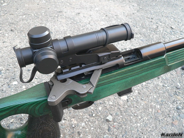

Механика СВ-99 заимствованаот спортивной винтовки Биатлон-7, такжевыпускаемой ИЖМАШем, и построена на базепродольно скользящего затвора.

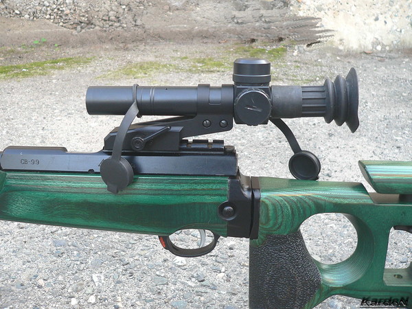

Запирание осуществляется коленно-рычажной парой,аналогично системе Борхарда - Люгера,только рычаги "складываются" не вверх.а вбок. Рукоятка заряжания расположена назадней оси заднего рычага пары и приперезаряжании качается вокругвертикальной оси назад и вперед,обеспечивая очень быстрое и в то же времятихое перезаряжание оружия, без смещенияточки прицеливания.

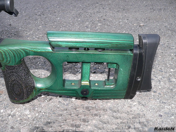

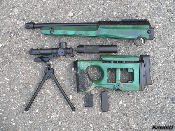

Предохранитель расположен в передней части спусковойскобы. Питание осуществляется из отъемныхкоробчатых магазинов, запасные магазинымогут переносится в специальных гнездах, выполненныхв нижнем торце приклада.

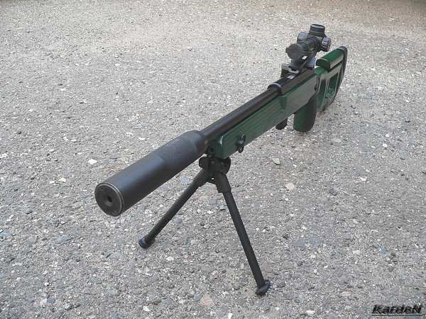

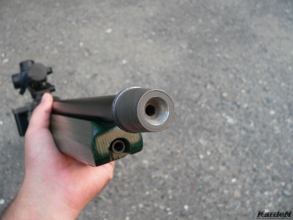

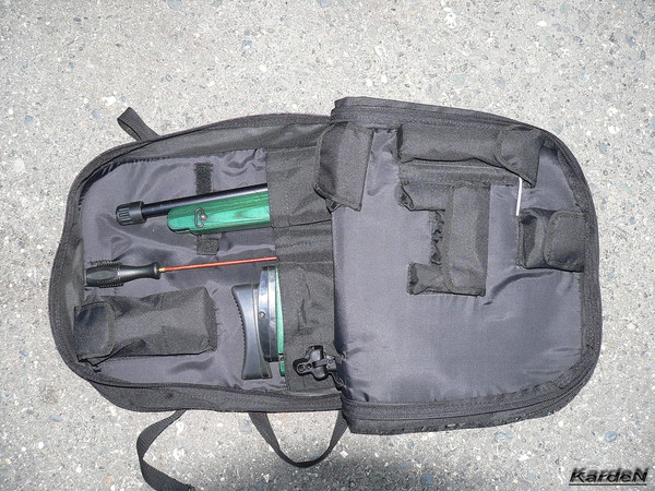

Ложа винтовкидеревянная, из двух частей. Под цевьем расположенанаправляющая для крепления двуногойрегулируемой складной сошки. Отъемныйприклад скелетной конструкции имеетрегулируемые затыльник и щеку. Для храненияи перевозки приклад может сниматься, принеобходимости стрельбы из помещенийограниченного объема (например из салонаавтомобиля) вместо приклада может ставитсяотдельная пистолетная рукоятка. Глушительтакже может сниматься для хранения иперевозки, а также обслуживания и чистки оружия.

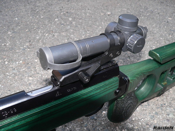

Открытых прицельных приспособленийвинтовка СВ-99 не имеет, вместо этогокомплектуется различными оптическимиприцелами на быстросъемных креплениях.
Вцелом, по моим личным ощущениям, винтовка СВ-99очень приятна "на ощупь" и удобно лежитв руках и у плеча. Перезаряжаниедействительно быстрое и инстинктивное, чтопозволяет вести быстрый прицельный огонь.Винтовка очевидно имеет свою тактическуюнишу, пусть и небольшую, и может бытьполезна при некоторых операцияхполицейского или противотеррористического типа.
