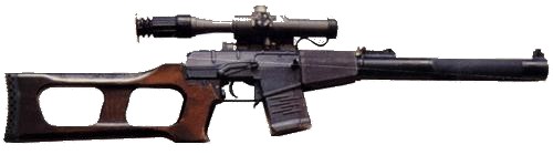

Винтовка снайперская специальная ВСС "Винторез"
Винтовка ВСС "Винторез"
ВСС
Калибр: 9мм (9x39 СП-5, СП-6)
Механизм: автоматический, газоотводный, запирание поворотом затвора.
Длина: 894 мм
Длина ствола: 200 мм
Вес без прицела и патронов: 2,6 кг , с патронами и прицелом ПСО-1: 3.41 кг
Магазин: коробчатый отъемный на 10 или 20 патронов
9-мм винтовка снайперская специальная (ВСС, «Винторез», Индекс ГРАУ — 6П29) — бесшумная снайперская винтовка.
Винтовка предназначена для вооружения подразделений специального назначения.
ВСС (Винтовка Снайперская Специальная) "Винторез" создавалась для проведения специальных операций, требующих малошумного оружия. Винтовка разработана в ЦНИИ Точного Машиностроения (ЦНИИТОЧМАШ) в городе Климовске под руководством Петра Сердюкова. Вместе с винтовкой разрабатывались также и специальные боеприпасы с дозвуковой скоростью пули, способные надежно поражать цели на дальностях до 400 метров. Такими боеприпасами стали патроны 9х39мм СП-5 (с обычной пулей) и СП-6 (с бронебойной пулей),созданные на базе гильзы патрона 7.62х39 обр1943 года. Начальная скорость пуль патроновСП-5 и СП-6 - около 280 м/с, масса пуль - около 16грамм. На вооружении ВСС состоит с конца 1980хгодов. Винтовка ВСС широко и успешно используется различными подразделениями специального назначения в силовых структурах России, в том числе и в Чечне.
Винтовка ВСС построена на основе автоматики с газовым двигателем и поворотным затвором. Газовый поршень располагается над стволом и жестко закреплен на затворной раме. Поворотный затвор имеет 6 боевых упоров. Ствольная коробка - фрезерованная из стали, для повышения прочности конструкции. Рукоятка затвора и предохранитель выполнены по типу автомата Калашникова, однако переводчик режимов огня выполнен в виде поперечной кнопки, расположенной позади спускового крючка. Ударно-спусковой механизм также сильно отличается от УСМ АК, и имеет ударниковую конструкцию.
Ствол в передней части (после газовой каморы) имеет несколько рядов отверстий, выводящий часть пороховых газов со дна нарезов в заднюю часть интегрированного глушителя. В передней части, перед дульным срезом ствола, глушитель имеет ряд стальных диафрагм с отверстием для пули, тормозящих пороховые газы внутри глушителя. Для чистки и компактного хранения глушитель может сниматься с оружия, однако ведения огня без глушителя запрещено.
Прицельные приспособления ВСС включают в себя боковую планку для крепления оптических или ночных прицелов, а также резервный открытый прицел, закрепленный на кожухе глушителя и состоящий из целика, регулируемого по дальности до 400 метров, и мушки. Штатным оптическим прицелом для ВСС является 4Х кратный ПСО-1, перемаркированный под баллистику патрона 9х39 СП-5.
Приклад винтовки ВСС деревянный, скелетной конструкции. При необходимости может быть легко снят с оружия для хранения в минимальных габаритах.
