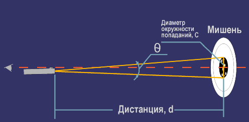

Как Вы видите, дистанция и диаметр окружности попаданий образуют треугольник, решая который, мы вычислим угол q.
q = 2 tan-1((C/2)/d), где d - дистанция в дюймах, C - диаметр окружности в дюймах
